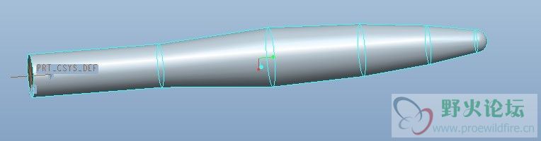

如题

发表于 2011-3-9 17:32 | 显示全部楼层
1.拉伸圆柱,骨架折弯
2.曲线扫描。

 楼主| 发表于 2011-3-10 08:44 | 显示全部楼层
谢谢了,我想要的是已知的棒料是直的,如何折弯任意角度

 楼主| 发表于 2011-3-10 10:05 | 显示全部楼层
未命名.jpg 怎么折弯不了

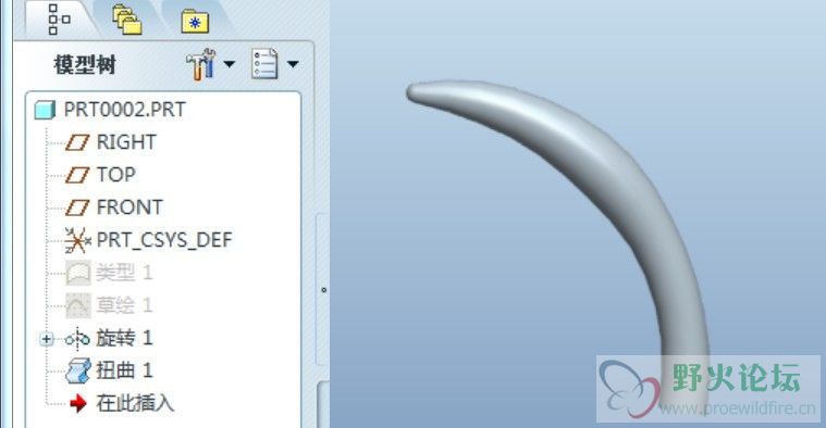

发表于 2011-3-10 10:46 | 显示全部楼层
就你那图,跟踪了下,是这个效果不。

 楼主| 发表于 2011-3-10 11:15 | 显示全部楼层
回复 7# totomen 的帖子
是实体

发表于 2011-3-10 11:56 | 显示全部楼层
用骨架折弯的扫描轨迹必须是相切的。。。所以不能生成你说的角度,,不过可以试下扫描混合吧
