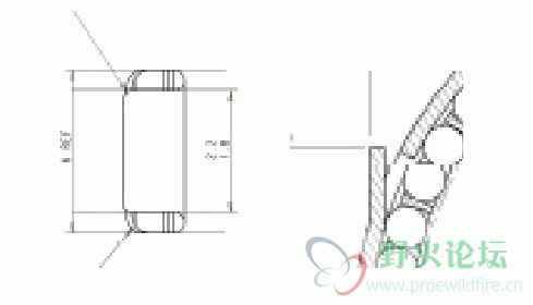

文档 1.pdf (16.19 KB, 下载次数: 15) 这个在圆弧面上创建的咋搞,搞了我几天了,望高手赐教。能有PArt档最好

 楼主| 发表于 2011-3-9 14:22 | 显示全部楼层
我只能做到这个样子

 楼主| 发表于 2011-3-9 15:42 | 显示全部楼层
终于搞出来了,但总感觉有弯路,有高手给个part研究下不
发表于 2011-3-11 09:48 | 显示全部楼层
这个可以在实体里面做出来。建立新基准面然后拉伸

 楼主| 发表于 2011-3-12 12:21 | 显示全部楼层
实体是无法翻起来的。我是用磨具冲出,排除切口,然后两边在拉伸切除
