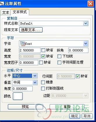

发表于 2011-3-9 11:24 | 显示全部楼层
水平--中心

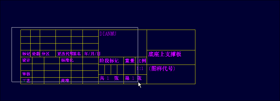

发表于 2011-3-9 19:29 | 显示全部楼层
你是指在图框中吧?
103
441
强撸
773
 楼主| 发表于 2011-3-10 11:34 | 显示全部楼层
回复 4# qiuqiu88 的帖子
是的。

发表于 2011-3-16 20:43 | 显示全部楼层
工程图配置选项里没有这一项。如果你闲一个一个改麻烦,可以先填好表格的所以内容,然后再框选表格的所以内容,右键“文本样式”修改。

发表于 2012-6-20 18:47 | 显示全部楼层
5.0中 表 文字样式 格式管理文本样式 设置居中
