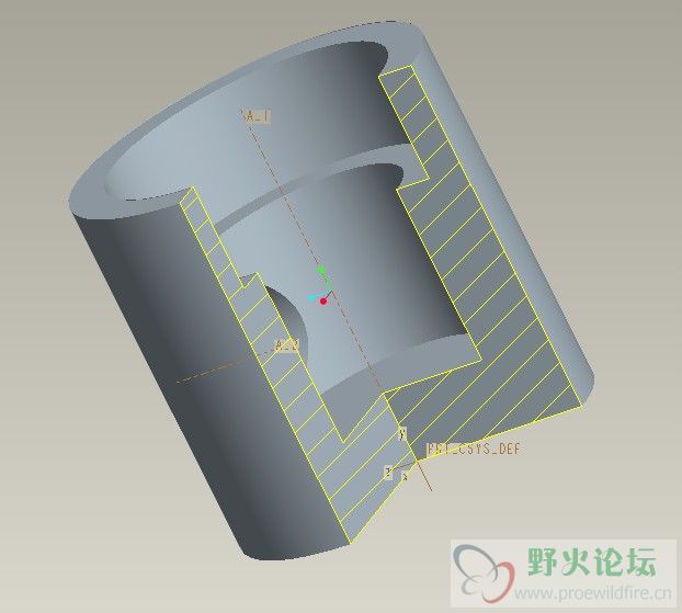

在零件造型时,需要展示零件的内部结构,(当然在工程图中可以很清晰地表示出),
可是如何在三维零件图中展示呢?在SOLIDWORKS可以进行展示
而正常使用的都是PROE,所以想咨询各位坛友,如何实现,谢谢大家!

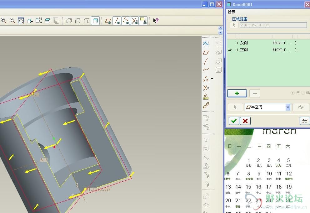

发表于 2011-3-9 11:43 | 显示全部楼层
工具栏上有个像照相一样的工具
叫做 视图管理器
点击打开
切换至X截面,新建一个面即可.

 楼主| 发表于 2011-3-9 12:09 | 显示全部楼层
回复 2# 钟汉昌 的帖子
谢谢,可是如何显示切去四分之一,而只显示剩余的四分之三呢?期待您的帮助!

 楼主| 发表于 2011-3-9 13:56 | 显示全部楼层
回复 2# 钟汉昌 的帖子
哈哈,我会了,
共享下我的经验,嘿嘿
[ 本帖最后由 chenfg0515 于 2011-3-9 14:00 编辑 ]

发表于 2011-3-9 15:44 | 显示全部楼层
提示选取平面的时候,
选择偏距
草绘两根90°的线即可
长短不限
