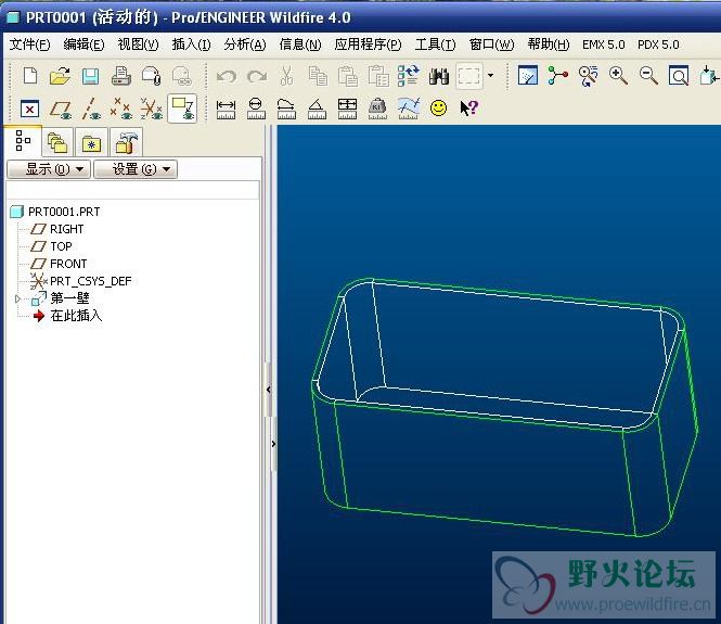

在第一张图片的基础上,使用一个钣金命令做出第二张图片所示的效果
大家做好后贴个带模型树的图,+2金钱

 楼主| 发表于 2008-5-28 21:26 | 显示全部楼层
回复 6# 的帖子
怎么只有第一壁?第一壁应该像第一个图那样,然后再使用一个命令做出这个图

发表于 2008-5-28 21:31 | 显示全部楼层
楼上你做的不是楼顶说的意思

骗一下金钱···
边折弯这个命令怎么用???急!!!
http://www.proewildfire.cn/thread-6605-1-1.html
原来这次练习是边折弯
