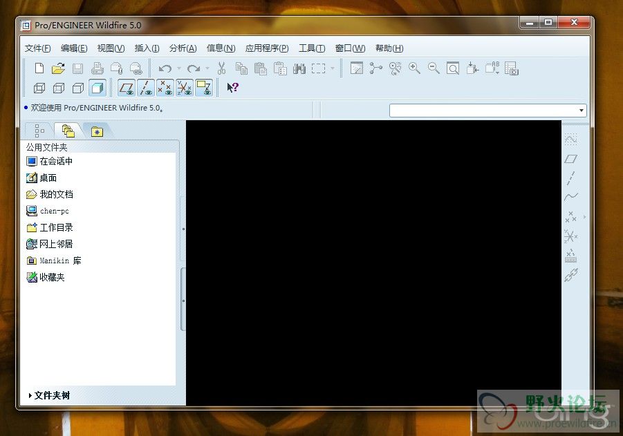

打开proe 5.0,界面竟然是黑色的。注意:不是更改了显示设置的原因

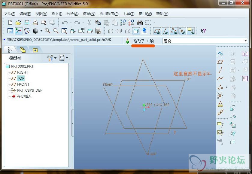

新建零件后,界面变成了淡蓝色,但是,选中了基准平面,基准平面竟然不变色。。。不知道这跟显卡有关系不

发表于 2011-3-8 21:35 | 显示全部楼层
      很可能是显卡的驱动问题。
      估计楼主的电脑操作系统是 WIN 7 系统 ?!
      假如言中,请重新做一次显卡驱动,但是不要用 WIN 7 原附带的驱动程序,请改用其它例如“驱动人生2011”,进行驱动安装之后,再启动Pro/E 。
      以上谨供请参考!

更新了下,还是这样,搞不清楚咋回事呢,郁闷。公司电脑装就没啥事。

下载完整的显卡驱动程序安装

没猜错的话,楼主应该是双显卡自动切换功能的吧,打开主显卡设置一下就可以了!
945的集成显卡呢,看来画图还是得独显啊!
