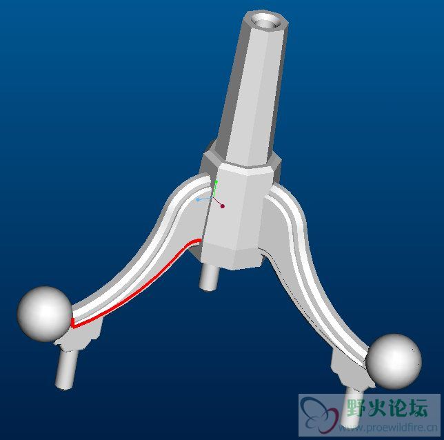

由于分模原因经常碰到以产品边旋转的分型面,如下图以产品中心通过红色曲线旋转一曲面。由于Proe的旋转特征是要草绘来做的,但做草绘中的边特征,就会与这个曲线数据有偏差的,本人觉得用Proe做好像做不了,但在UG或Cimatron中可以轻松完成,在此求高人解决。

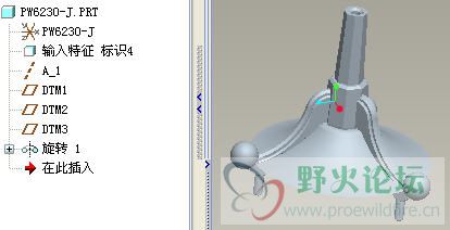

发表于 2008-5-27 21:46 | 显示全部楼层
进入草绘,用使用边,旋转不行吗,你试了没?

 楼主| 发表于 2008-5-28 08:16 | 显示全部楼层
原帖由 野火 于 2008-5-27 21:46 发表
这只是落差小的一个产品,如果落差大的,又是日本模,请问你倍多少模具费用给别人呢?

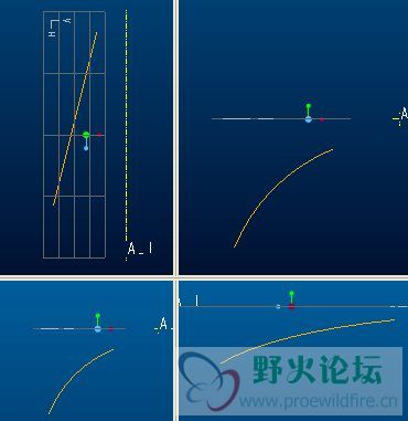

 楼主| 发表于 2008-5-28 09:52 | 显示全部楼层
原帖由 dwdqbt 于 2008-5-28 08:24 发表
模具我不懂,落差我也不懂,但我知道这样是可以做出来的
为什么要赔给别人钱呢
这样说吧,我不想说太多,以下是个还算上是比较规则的3D线,以垂直的一轴通过这3D曲线旋转一曲面,PROE能做出来吗?发贴的时候不是说了吗,“草绘来做的,但做草绘中以有边特征,,就用与这个曲线数据有偏差的",那还算什么通过曲线旋转一曲面啊???????这说过这只是落差小的,下面的呢,你不会说差3~5个mm的产品你也交货吧,这样的模具有人要吗??????
这里的几个太阳级的人物难道这也不明白。
