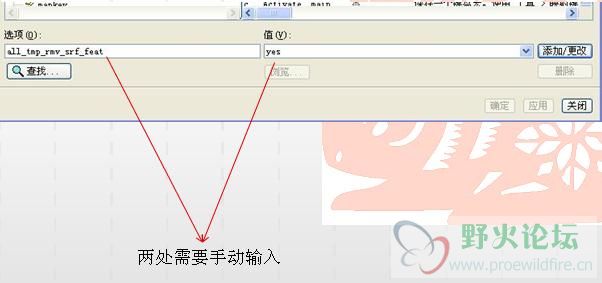

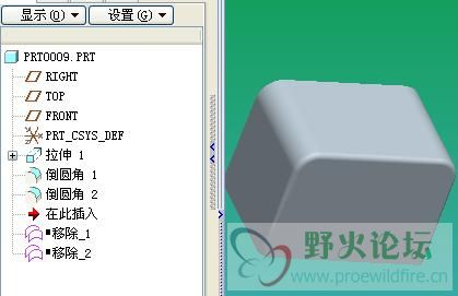

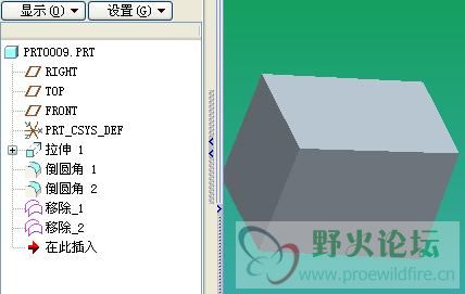

 楼主| 发表于 2011-3-8 13:46 | 显示全部楼层
具体做法
适合遇到STP文件有倒圆角的时候使用

 楼主| 发表于 2011-3-8 15:03 | 显示全部楼层
看不清?
all_tmp_rmv_srf_feat     yes
123
155
发表于 2011-3-8 15:35 | 显示全部楼层
我的没all_tmp_rmv_srf_feat     yes这个。。。我自己打入还是不行,是不是我的版本问题?我的是绿色的,4.0

 楼主| 发表于 2011-3-10 19:32 | 显示全部楼层
绿色的?
我使用3.0版本
手动修改后生效

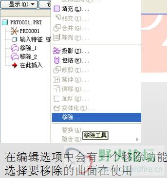

发表于 2011-5-16 12:29 | 显示全部楼层
除了移除还有其它方法没呢?请高手指教
50
发表于 2011-5-16 12:57 | 显示全部楼层
4.0不用输入指令 直接选取就可以移除!!
