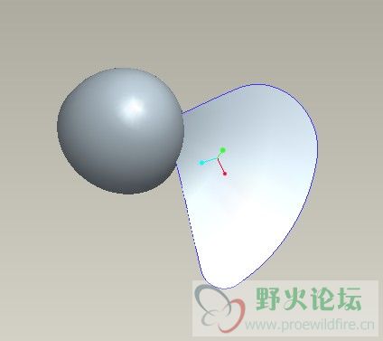

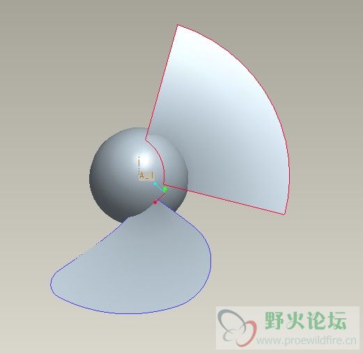

一片风扇画好后,我用特征操作,移动,旋转120度后,出来的特征不是原先修剪过的曲面,请问怎么回事?如何正确操作?
拜托!谢谢!!
详见截图。 风扇.jpg 画好的第一片
风扇1.jpg 特征操作,移动复制旋转后的一片。。。。不是原来的修剪后的曲面了.....

把修剪跟特征一起组,然后再移动试试

要把扇叶所有的画法步骤,用组 组成一组,再阵列。
