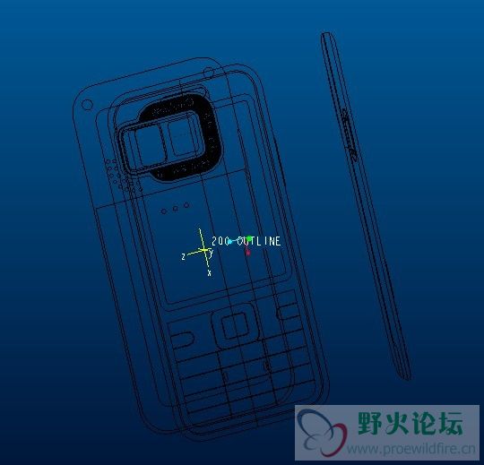

在proe2001中如图 111.jpg 我想一次全选图中的选做为发布几何,为什么不能全选,非要一个一个点选吗?

这个时候就不用发布几何了。
把这个零件作为主控零件,然后建个空的装配零件,
拿空零件和主控合并,你需要的就有了。
 楼主| 发表于 2011-3-8 01:14 | 显示全部楼层
先谢谢您,其实我不是想发布几何的,只是打字打错了,就将错就错。 在这文件之前我已经建了一个骨架文件,我是想用复制几何把上图的所以曲线复制到之前建好的骨架文件里,不能像野火那样用鼠标一次框选所有曲线吗

发表于 2011-3-8 10:51 | 显示全部楼层
这个好像真不行。
你的意思就是想在骨架里复制这些了,既然是全部需要不如直接合并过来省力些。
打开骨架,插入——数据共享——合并继承。
