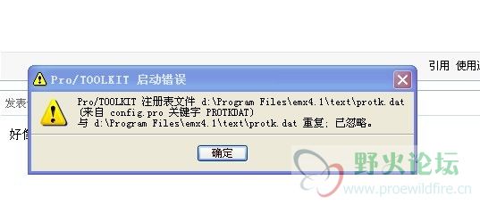

发表于 2011-3-7 23:49 | 显示全部楼层 |阅读模式
安装应用程序 'EMX 4.1,改了
name EMX 4.1 M180
startup dll
exec_file d:\Program Files\emx4.1/$PRO_MACHINE_TYPE/emx41.dll
text_dir d:\Program Files\emx4.1
revision 23.0
allow_stop FALSE
unicode_encoding false
end
还是出错了,打开PRE弹出个东东不明白什么意识。
发表于 2011-3-8 10:23 | 显示全部楼层
EMX4.1安装在哪个proe版本中。 你这种好像是安装了另外一个EMX,又在启动目录中设置了EMX4.1, 从而导致冲突。
