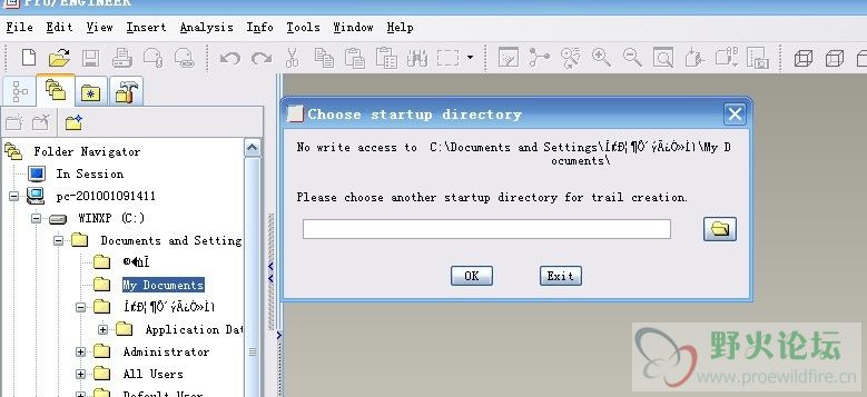

发表于 2011-3-7 23:00 | 显示全部楼层 |阅读模式
我在网上找资料说:把无线打开就可以了,可是没用,只能在这里求助各位大侠了    P:我已经把环境变量改过了
斑竹能帮帮忙吗  我自己搞了两天还没搞好....谢谢

发表于 2011-3-9 18:23 | 显示全部楼层
这是没有权限写入,用管理员权限打开proe就可以了
发表于 2011-3-9 20:47 | 显示全部楼层
启动时提示no write access to或"没有写入权限"的原因和解决方法
http://www.proewildfire.cn/thread-945-1-1.html
343
401
发表于 2011-3-10 15:50 | 显示全部楼层
呵呵,是權限問題,可以在資料夾選項裡面打那個權限屬性,重新套用權限就OK啦
