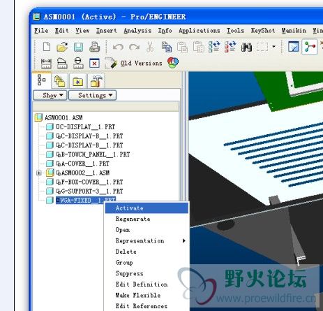

发表于 2011-3-7 17:09 | 显示全部楼层
新建一个装配文件
将B文件先装入,
然后新建组件
激活
即可
