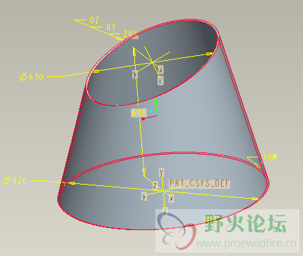

看图,不知道怎么展开

加缝特征

同意楼上

对,创建边锋应该可以展开的

随便做了个按照楼上说的加缝展开的

原帖由 bxy5 于 2011-3-10 12:56 发表
随便做了个按照楼上说的加缝展开的
说了是用混合做的,上下端面不是平行的,你却弄个旋转体来,哎!
