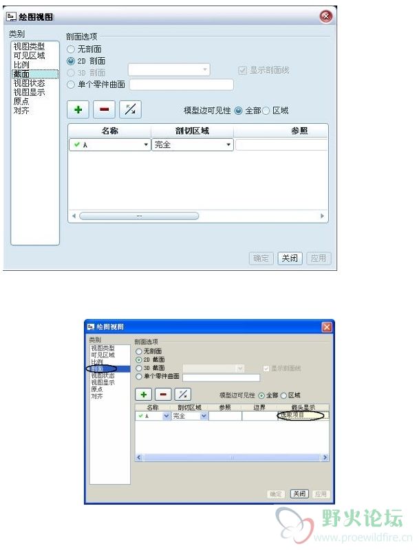

我用的proe5.0,按着教程做工程图,怎么没有添加剖面箭头的选项?如图示。

选中剖视图,点右键,选添加箭头,再点主视图一下,就出来了

如楼上所说,选中你已剖面的视图,右键有一个剪头,然后再点击主视图就行了

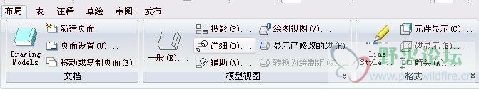

或者 你在布局里 的格式 就能看到一个箭头,  左键点击视图然后点箭头 选取主视图就行了!(5.0)

谢谢,一语惊醒梦中人啊,一直跟着教程走,5.0的新功能却找不到
