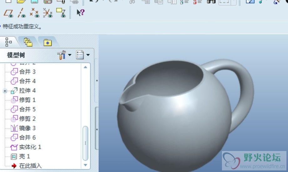

[求助] 为什么我这个咖啡壶上拉伸曲面和壶身曲面合并总是失败

合并的两个面之间有相互交叉,就先修剪了下然后合并。
另外,有一半的面里面有插入的面(没有合并好的),我没细看你到底那步出问题的。因为一边是好的,所以就切掉那边把好的镜像过去了。另外:对称的尽量做做小的单元,不单单为了省力,有时候更多是避免不必要的错误。还有线的构建遵从加法原则(点也一样),先最少的如果不行再添加,别弄那么多的线。等等吧!
改好的截图,帮你随便染了下的截图以及prt一并附上。

这办法的确管用,做出来效果的很好
不过,我那个是按视频教程操作得来的,一步跟着一步来的,它里面就是这样直接合并成功的
我就是搞不懂为什么会出现相交,还请你有时间的话帮我看看问题出在哪
是不是混合曲面镜像(镜像2)那里出错的?

回复 10# josy 的帖子
壶嘴处的面有问题

回复 17# wincodg10 的帖子
呵呵,的确是那样
多谢你指点啊
 楼主| 发表于 2011-4-7 21:54 | 显示全部楼层
回复 16# yhfzhen917 的帖子
呵,一语道破,多谢了啊

可能曲面相交处有问题:
