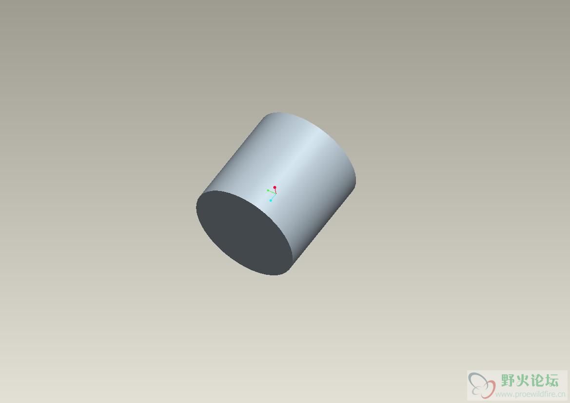

如题所述,我们在正常使用PROE造型时,背景色都是如图所示颜色,如何令背景色变为白色呢?
还有就是如何把中间的那个彩色坐标给消除掉呢?

视图-显示设置-系统颜色-布置-白底黑色
那个不是什么彩色坐标,那个是旋转中心的开关

呵呵,我已经设置了,那怎么把它关掉呢?

界面上有个开关
见图中间那个

照2楼说的配置好颜色后保存,*.scl,配置选项里设system_colors_file值为刚刚保存的*.scl文件,每每打开proe就是白底黑色了.
设spin_center_display项值为no就不会再有旋转中心标志出现了.
