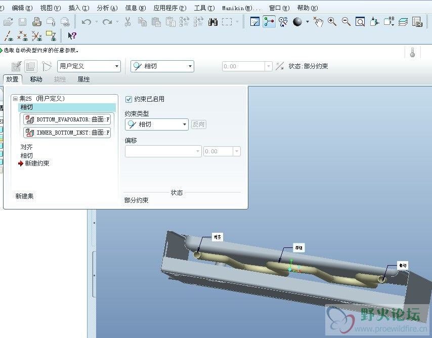

我设计的铜管要求贴紧这金属壳底部,已限制了2个自由度,还有一个不知如何限制?
发表于 2011-3-7 09:35 | 显示全部楼层
还有一个就是垂直于相切面的面还没有约束好。。。。

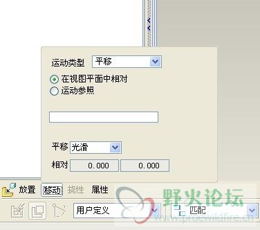

你可以尝试一下在装配时使用移动,就知道哪里没有约束好了。。。

正常三面限制
底面,管端和关中心面

可以通过做辅助面来约束。
