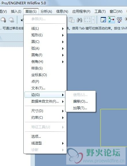

proe5  草绘--边--使用  使用按钮不可用 显示灰色

你贴个图看看,是个什么情况

具体请看图片

什么情况,怎么没图呢?

边没亮是因为你没有模型参照边可选,当你画了一个实体或者是面的时候就有参照边了! 这个时候就能用那个命令了! 可以试试的。应该不会是软件问题....
