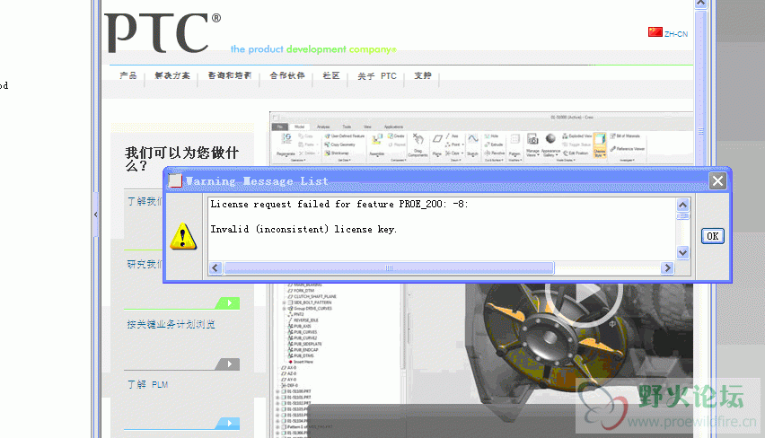

file:///C:/Documents%20and%20Settings/Administrator/桌面/QQ截图未命名.gifproe安装好后  打开程序发现出现下面的警告  该怎么解决啊

许可证文件没装好,就是CRACK里面的东西

      -8报错,是注册许可证文件修改的不正确或未在OBJ目录下运行破解文件!
       请参阅“野火”先生的专题帖,照他说的去做:
     【运行常见错误 License request failed for feature PROE_DDiTy: -8 或 :-9 解决方法】,
      http://www.proewildfire.cn/thread-199-1-1.html
      同时切记,不要安装许可证服务器,而仅仅在FLEXnet对话框中,点选“ O 锁定的许可证文件(服务器未运行)”

已经按照野火先生的帖子对许可证和破解文件进行了再次修改和运行  结果还是这样啊  。。。。。需要重装吗?

还有个问题我安装的是5.0 C000版本的  用WF5_Win32_crk文件里的注册表可以的吗?

不要用C版的,那个是试用版,建议用M版本的

      真是稀奇,这个C000是测试版,早已经过期呐!目前已经发布了 Pro/E 5.0 080 呐!
      为甚麽还要弄这麽一个过期的玩意儿C000版本来“整蛊”自己呢!!
       如果一定要自找麻烦,要捣鼓C000,那它这测试版的注册许可证文件必需是另外下载的:
     【PROE5.0(C000)最新中文版CRACK下载】,
      http://www.proewildfire.cn/thread-15719-1-1.html
       你的安装问题就出在这个节骨眼上了!
       Bye-bye!

呵呵  已经可以用了 谢谢咯
