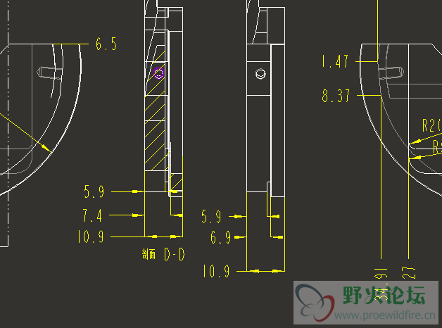

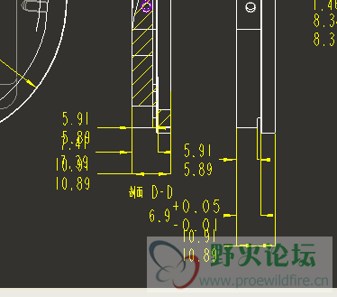

在工程图中把图画好了尺寸标注好了单独给一个尺寸标注公差,在配置里设置怎么所有的都有公差怎么回事

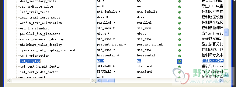

config.pro里配置
tol_mode nominal
tol_display yes
工程图选项里配置
tol_display yes
