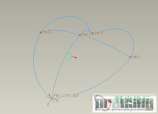

今天无聊的时候想画个心出来 但是不懂怎么画   那个高手能告诉下怎么话啊 最好弄个视频  呵呵 谢谢啦
这个图是我在网上找的 尺寸无所谓了 只想知道怎么画

很简单,情人节的时候我做了一颗还把老婆的照片放在表面上。
先做两个草给 ---边界混合(混合成心的两个曲面)---合并(两个面)--实体化---倒角 ----
渲染颜色!!
