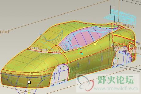

下图是我偏移特征不成功的样子,我想问一下是什么原因引起的,怎么可以解决这个问题!

看最小曲面半径 你偏移大了就产生自相交把 我是怎么想的 也不知道对不对

pro e 有没有所那一块的高斯曲率最少的??怎样把它的最大偏移值调高一点??因为我需要大一点的值!!

发表于 2008-5-27 19:20 | 显示全部楼层
跟偏移的厚度有关吧

怎样把它的最大偏移值调高一点??因为我需要大一点的值!! :Q :Q

发表于 2008-5-28 20:30 | 显示全部楼层
那就要增大圆角吧
发表于 2008-5-29 15:52 | 显示全部楼层
偏移不了的,不要做圆角,偏移过后再做圆角。

发表于 2008-5-29 16:37 | 显示全部楼层
当偏移的距离大于曲面的最小曲率时,偏移会产生自相交,所以偏移命令失败。
解决的办法,
1:缩小偏移的距离
2:单个曲面偏移,再合并
3:把曲面的最小曲率调大一点
