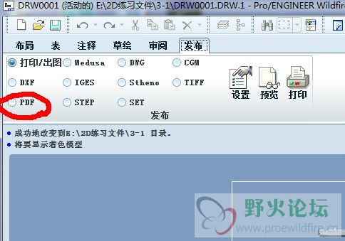

pro/e转化为pdf很简单,我还是在很久以前用过的。先下载一个pdf虚拟打印机安装好,用pro/e打开图纸启用平面的三向视图,然后选择打印,在打印机里面选择刚才安装的虚拟打印机,点击打印就可以在虚拟打印的保持文件夹里面找到所转换的三向视图pdf图纸了,还可以用pdf查看软件转换为普通图片。

5.0的版本转起来很简单的
