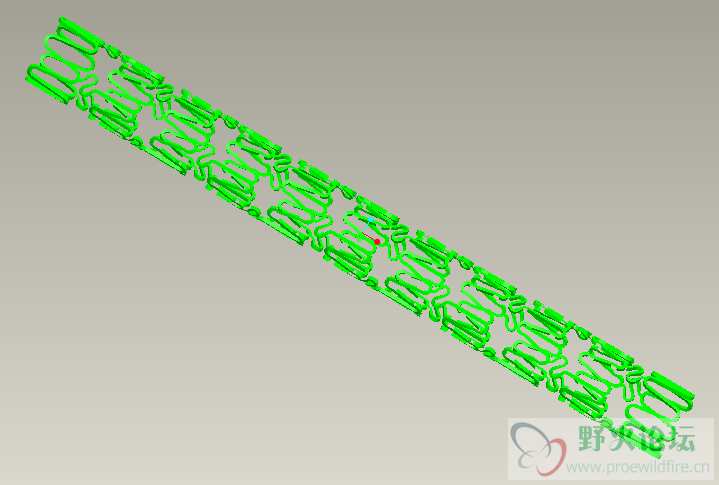

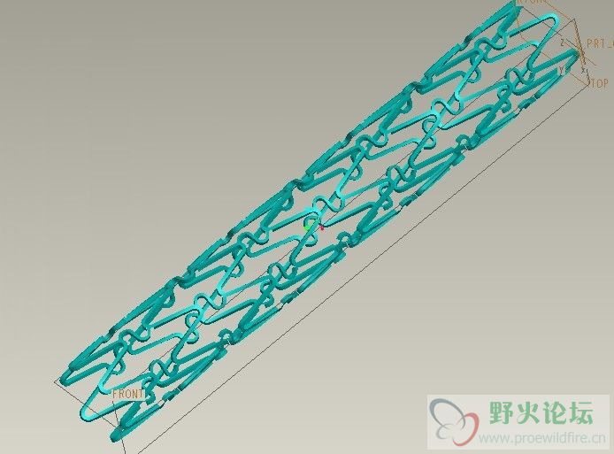

刚拿来的血管支架模型,不过我想在实心圆柱表层去除血管支架的那部分材料,相当于血管中植入血管支架后剩余的空间,怎么办呢

组件中按位置装好血管和支架,用相交剪切命令产生新零件
