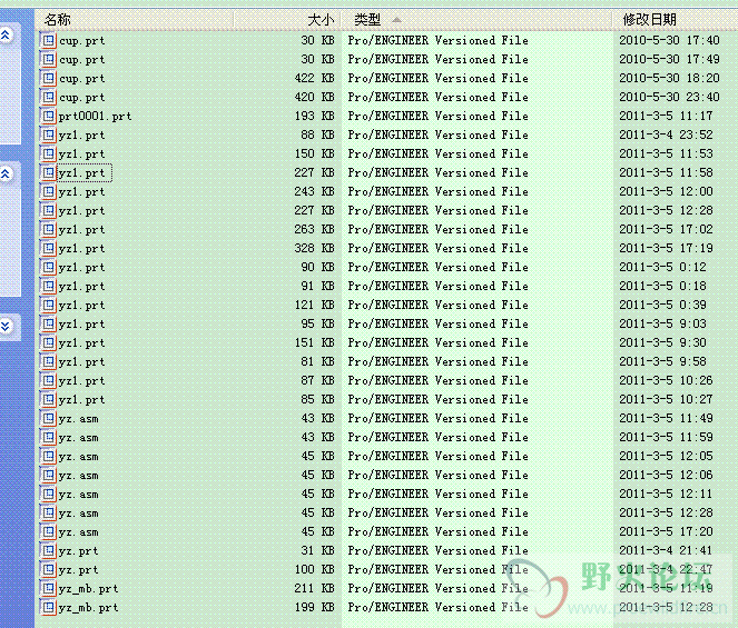

为什么每次保存都会生成一个同名的新文件,如何设置,使其不另外生成文件,只在原来的文件基础上保存,就行word中的保存,谢谢!
83
672
1097
发表于 2011-3-5 17:39 | 显示全部楼层
没有办法设置不生成的,只能将其删除

安装目录下的BIN文件夹中有个PURGE的程序转删除旧版本

这是为了更好的修改图,这是个好方法,不需要删。 因为破衣不能像WORD那样做错了可以一直后退回去,所以就保存一次一个文件。

我删除旧版本,怎么还是有那么多,旧版本还在?谢谢!

这样搞出一大堆文件,没有修改记录,不知道后面的在前面的基础上修改了什么,看着头晕。

运行 purge 就会删除工作目录下的所有旧版本

设置个映射键,每次保存,就删除旧版本就好了
