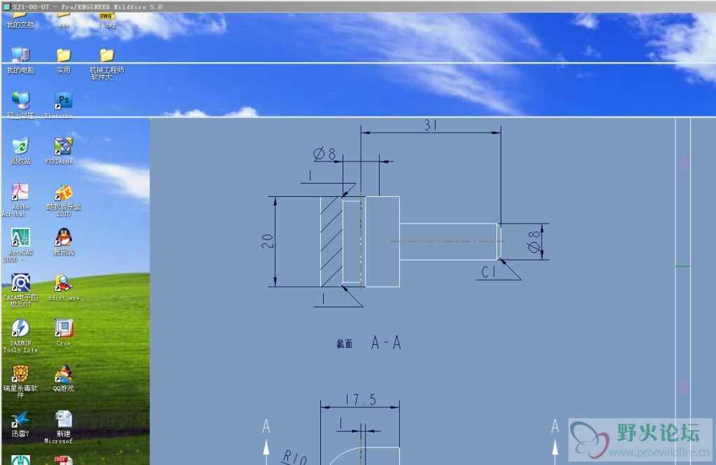

我的PROE 5.0打开后最小化一段时间就无响应,这是什么原因,怎么解决,见图

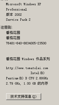

我的电脑配置如图

台式机?这个配置起码四五年了吧。。。。。1G内存太小了,XP系统,随便开几个窗口就超了。。。。
另外显卡不行的话,也有影响
