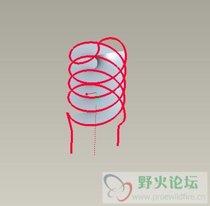

请帮我把红色的曲线扫描完成,我用了扫描混合出现如图的提示,曲线链根本就选不中,而且扫描混合中也没有伸出项。。。。
会的帮帮忙,不会的拿去练练阿。

你目标是大概 扫描出来时什么样的
发表于 2011-3-5 11:01 | 显示全部楼层
绘制的曲线与螺旋扫描的边界没有相切,所以曲线链不能作为扫描轨迹
 楼主| 发表于 2011-3-8 10:27 | 显示全部楼层
回复 3# 大菜鸟 的帖子
我用了相切的特征的阿,关键是扫描混合没有伸出项,所以我就不会弄了
