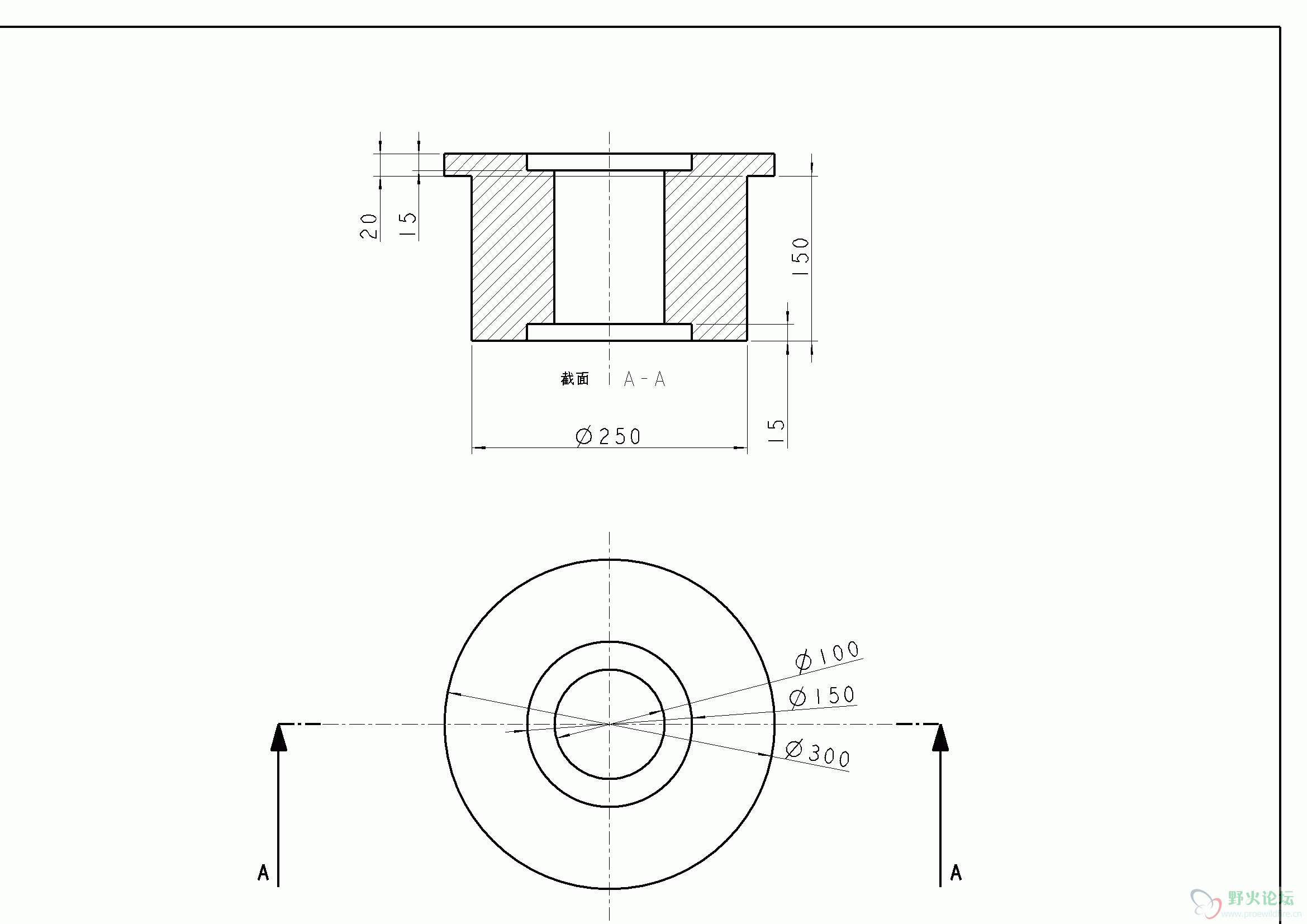

用PROE5.0打印位置不对以前都用CAD转的。请教下这是什么问题

这个是打印机偏差问题  你在打印设置里面x,y方向偏移到合适位置,然后把配置文件存档,替换你原来的print.pcf
