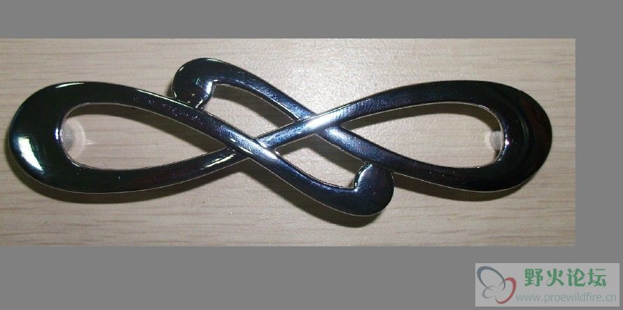

[求助] 一个拉手。大侠给点思路。看看如何做出这样的效果
发表于 2011-3-3 23:58 | 显示全部楼层 |阅读模式
两端略有弧度。。 两边小圆也有一点

变截面扫描!

造型吧,可变截面扫描有难度

一種方法:(我有簡單畫了一下,我覺得和彈墊的一種畫法相同,供大家討論)
草繪曲線,再掃描混合。起點和終點的截面可相對稱或位于點上方,第一個交叉處前后幾個截面要位于點的上方,交叉處截面最下端與點所在水平面相切;第二個交叉處前后幾個截面要位于點的下方,交叉處截面最上端與點所在水平面相切,第三個交叉處前后幾個截面同樣要位于點的下方,交叉處截面最上端與點所在水平面的距離等于截面厚度。
