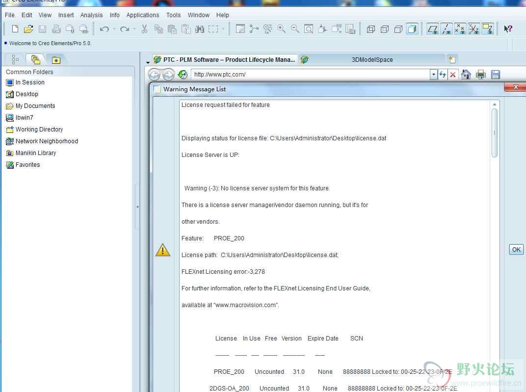

Pro 5.0 M070
本来用的好好的
但是 双击图打开 就变成现在这个样子了
如果不行 大家都用什么版本 什么版本好用点

      从楼主的报错截图中看到,是(-3)的错误问题!
      这个情况,同解密补丁的运行有直接关系!
      proe_WF5_Win32_crk 和 proe_mech_WF5_Win32_#1_crk要点5下 Next 的!
 楼主| 发表于 2011-3-4 08:26 | 显示全部楼层
一样 不行哦 都 点了n次了
发表于 2011-3-4 08:43 | 显示全部楼层
将文件proe_WF5_Win32_crk.exe放到下面的文件夹:
E:\Program Files\PTC\Creo Elements\Pro5.0\i486_nt\obj  然后运行(click "Next > OK > Next > OK > Next > OK > Next > OK > Finish > OK"
将文件proe_mech_WF5_Win32_#1_crk.exe放到下面的文件夹:
E:\Program Files\PTC\Creo Elements\Pro5.0\mech\i486_nt\bin      然后运行 click "Next > OK > Next > OK > Next > OK > Next > OK > Finish > OK"。
将文件proe_mech_WF5_Win32_#2_crk.exe放到下面的文件夹:
E:\Program Files\PTC\Creo Elements\Pro5.0\mech\i486_nt\ptc      然后运行 click "Start > OK"。
<Installed location>是你proe wildfire野火5.0的安装目录。
将文件"ptc_distributed_services_WF5_Win64_crk.exe"放到下面的文件夹
E:\Program Files\PTC\ProductView Express\i486_nt\obj               然后运行 click "Next > OK > Finish > OK"
到这里位置,已经将pro5.0安装完成。
 楼主| 发表于 2011-3-4 12:40 | 显示全部楼层
不行哦 你们的 都能双击图 打开 proe界面吗
1276
47464
发表于 2011-3-4 21:45 | 显示全部楼层
可能许可证做的不对,要全部替换许可证里的网卡号为你自己的网卡号
