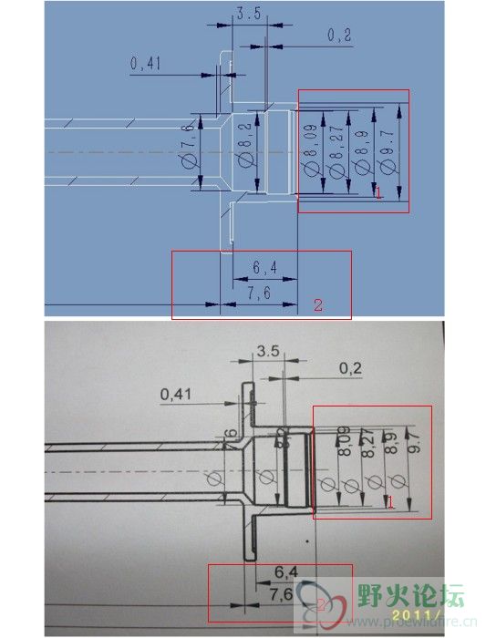

如图所示,上图为我用5.0建成的工程图显示,正常,但是打印出来后却变成下图的形状,即尺寸数据在尺寸线的下方,并且都是在竖直放置时出问题(如1),水平数据(如2)正常。本人菜鸟,刚接触proe,请高手给出解决之道,不胜感激!!!

在上图中,数据3.5中是小圆点,但在其他数据中却是逗号,这又是为什么啊,我用的是同一种标注啊

我也不知道啊,怎么变成这样了?在电脑上显示的好好的,怎么打印出来就是这个样子了,我打印了三份图,都是这个样子

我怀疑这是软件版本问题,有BUG。
你这是5.0的什么版本,什么操作系统?
试试先转成PDF(另存或打印)看有没有问题。

谢谢,我看了一下,是我打印时字体设置有问题,在打印机选项中选择“勾画所有字体”就可以了,我把工程图的默认字体改为了长仿宋,当时没觉察。
