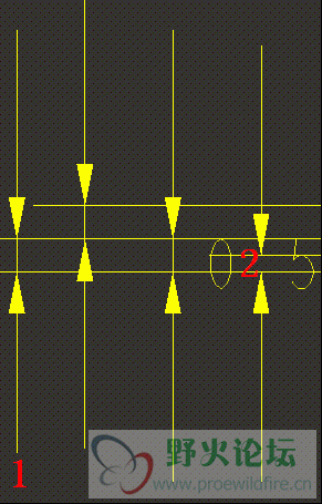

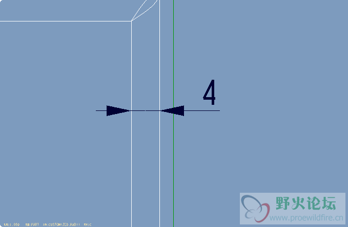

这是我的工程图,标注的时候出现了2个问题,红色标注了的
其中问题1就是如何把箭头上伸出的直线变短
2、如何让箭头引出,并在上方标注文字

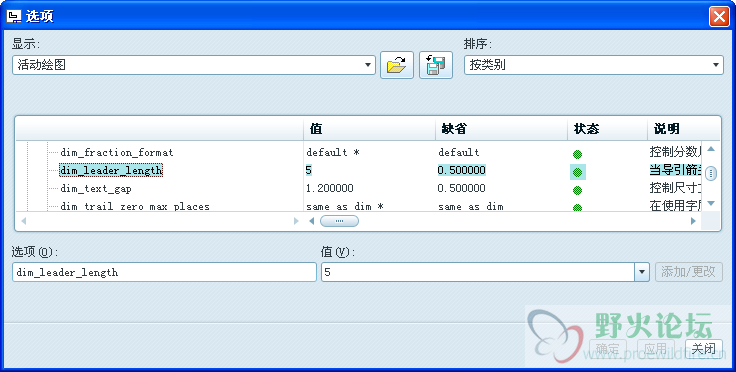

发表于 2011-3-3 17:12 | 显示全部楼层
1 绘图选项中修改这个值,可以调整尺寸界线外的引线长度。
2 如果这是你要的标注式样,拖动尺寸值就可以了。

发表于 2011-3-3 19:53 | 显示全部楼层
改一下国标也可以

谢谢您的告知,我还有一问题!!!见图1,如何将过长的引线减短
