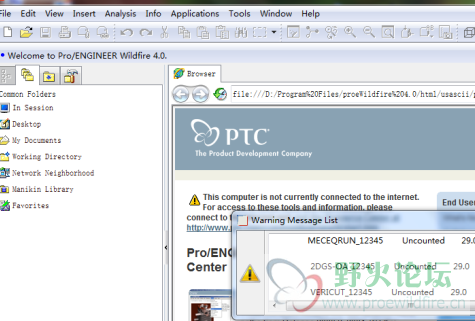

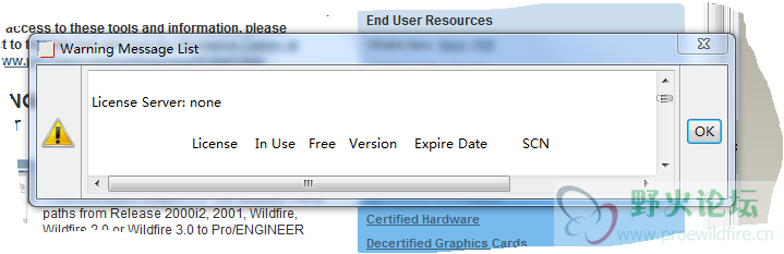

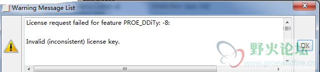

小弟最近下载了proe/e4.0但在安装上出现了很多问题。
问题1:本来安装的是中文版的,但安好了运行的时就自动成英文了,整的我很是郁闷 。
问题2:安装了英文就算了但他根本就没法运行,他给我弹出来了下面一些对话框见图。
问题3:运行proe时说啥子运行脚本错误。。。。。。。
以上就是我到的问题,望高手些指点哈。。。

你应该是没有按照安装说明去安装的
http://www.proewildfire.cn/thread-4774-1-1.html

发表于 2011-3-3 15:32 | 显示全部楼层
电脑注册码没修改吧?

发表于 2011-3-3 15:43 | 显示全部楼层
是你的license没做好。参照http://www.proewildfire.cn/thread-32988-1-1.html这个帖子。这个是5.0的安装教程,同样符合4.0,把你的proe再重装一遍。
安装时,启用超级安装。找到你的安装目录下的*:\proeWildfire 5.0\bin\ptcsetup.bat这个程序,双击。其实就是重新安装一下许可证和配置。

发表于 2011-3-3 16:11 | 显示全部楼层
你没有破解吧。破解一下就可以了。

发表于 2011-3-3 16:37 | 显示全部楼层
      以上2、3、4楼说了那麽多,其实,去参阅学习“野火”先生的这个专题帖就可以自己改正操作缺陷,从而排除-8 的问题呐:
     【运行常见错误 License request failed for feature PROE_DDiTy: -8 或 :-9 解决方法】,
      http://www.proewildfire.cn/thread-199-1-1.html
