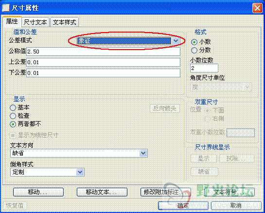

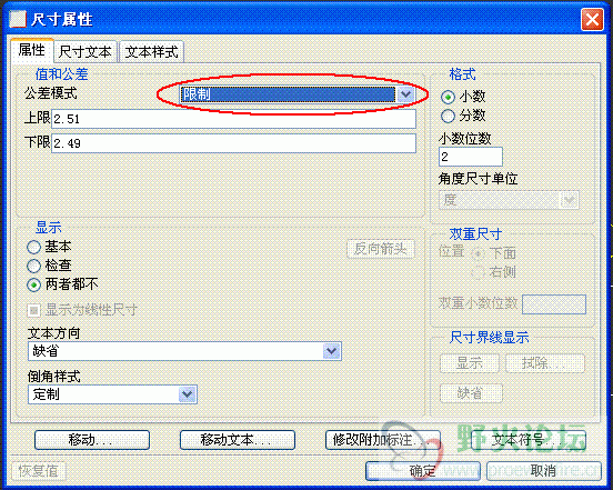

如下图一所示,尺寸属性里的公差模式为限制,如何通过修改绘图选项改成图二缺省值为象征?
图一(限制)
图二(象征)

config里面设置tol_mode nominal     tol display  no

不能解决,按那个缺省的显示尺寸还是一样显示那种很长的限制尺寸
你要先保存一下先...不然一重启就要重新设置了

楼主提的问题大家似乎并没有理解。缺省情况下,显示公差时,所有的尺寸全都显示出了公差值,这应该不符合我们的标注要求。对于公差标注应该是有选择的。如果能将显示出的公差缺省为象征(也就是不显示公差),对于需要显示公差的尺寸又可以手动将象征改成需要的公差,毕竟需要公差的尺寸是少数。这样就会大大减少修改公差类型的麻烦。
按照2#、5#楼的说法,就是不显示公差,而且也不能修改公差显示类型,那不是我们的初衷。
68
136
发表于 2009-8-20 00:45 | 显示全部楼层
所以正確的作法
應該是 config 裡面設置 tol_mode nominal     tol display  yes
需要顯示公差的尺寸再單獨修改即可
