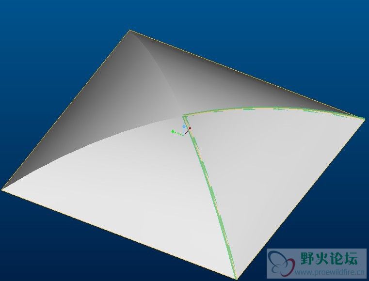

下面的正方形面,为什么不能和空间二条曲线生成光滑的曲面?
求高手帮忙解答

这样的算光滑吗?
发表于 2011-3-3 16:09 | 显示全部楼层
曲面相切时调整相切设置试下

 楼主| 发表于 2011-3-4 14:32 | 显示全部楼层
我能试的都试了,为啥就不行呢

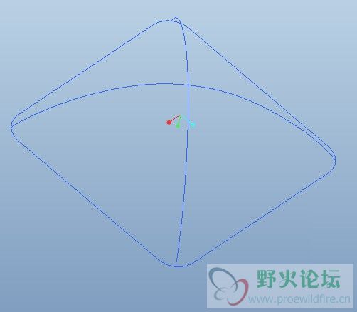

发表于 2011-3-5 09:40 | 显示全部楼层
是不是这样

发表于 2011-3-6 21:47 | 显示全部楼层
应该是可以做的出来了吧,仔细检查一下线吧

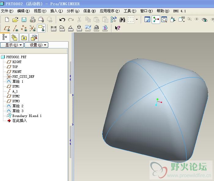

发表于 2011-3-7 21:12 | 显示全部楼层
很光滑的哦`````
主要是你上面的两条曲线没有"打断"   意思是要分成4条曲线  中间交叉的地方有个点!
要边界混成 第一方向 选  底部的整个 正方行 和上面两条曲线的交叉点
           第二方向  依次选取刚才"打断"的 四条曲线就OK了````
