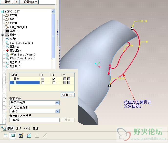

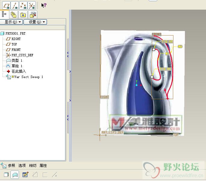

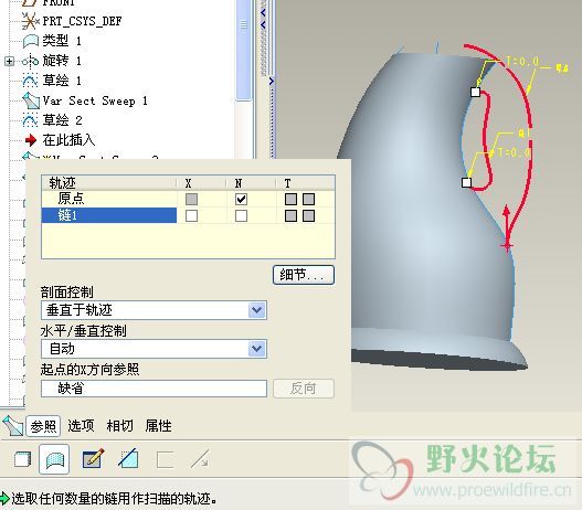

我根据别人说的草绘好了两线后,用可变截面扫描选完链后,却发现不能进行剖面的绘制?
[ 本帖最后由 野火 于 2007-12-4 21:53 编辑 ]
prt0001.prt.rar
37.99 KB, 下载次数: 95
这是我试做时碰到问题的prt文件
原零件.prt.rar
219.33 KB, 下载次数: 169

发表于 2007-12-4 21:06 | 显示全部楼层
楼主的意思是说这个怎么可变扫描怎么做出来,我也不会,期待高手讲一下要领

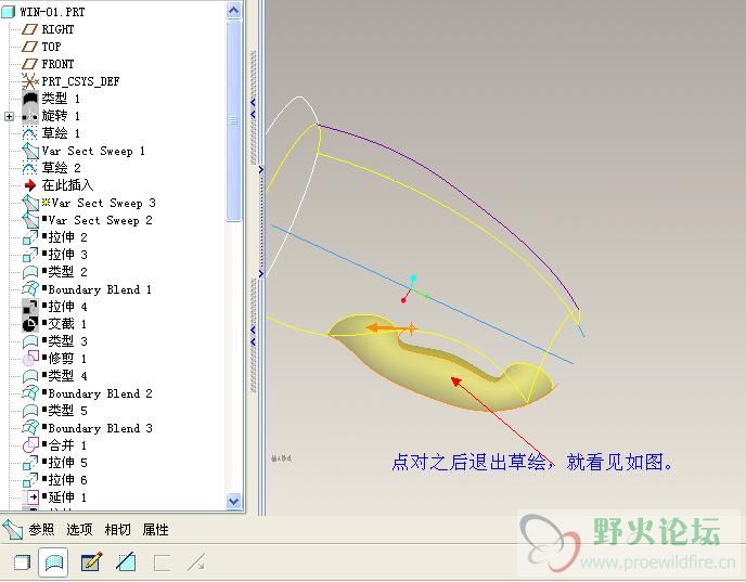

90
137

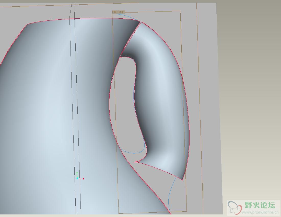

发表于 2007-12-4 22:15 | 显示全部楼层
看看是不是这样哟。。。。。。
90
137

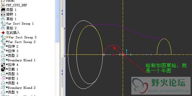

发表于 2007-12-4 22:24 | 显示全部楼层
还有哟。。。

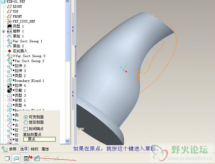

90
137
发表于 2007-12-4 23:03 | 显示全部楼层
好吧,看来楼主还不满意,明天我在做几个教程上来。

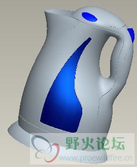

发表于 2007-12-5 08:20 | 显示全部楼层
如果按照楼主的PRT文件,要求做的和原来一样,应该是轨迹线做的不够好,下端弯曲太大,得不到原来的效果,修改一下就可以了。以您的水平,我想不至于不了有几种截面的位置、方向的定义方式吧,这个水杯是一个典型的例子,考验的是对基本命令的理解程度。

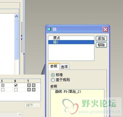

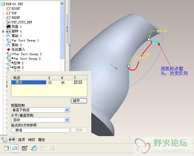

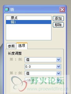

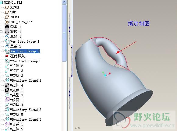

不能草绘截面的原因是未仔细看原prt文件,仔细观察你会发现“链1”并不是那条草绘曲线,而是变短了16,具体操作如下:
1.点击“参照--链1”如图所示, 1.jpg 相信到这为止大家都没有疑问吧,当然这时点草绘命令是无法草绘的,注意了,关键的第二步;
3.点击“选项”,在第二侧输入-16,确定。
此时就可以草绘了!!!!
相信这就是楼主的疑惑!!!!
