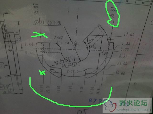

怎么来标带引线的尺寸

这种叫坐标尺寸
下帖有版主的视频教程
proe 4.0 绘图中纵坐标尺寸的标注方法
地址 http://www.proewildfire.cn/forum ... 7&fromuid=21302
