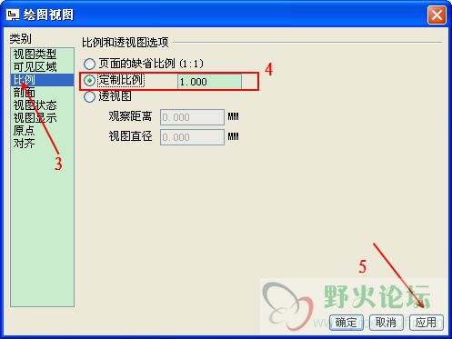

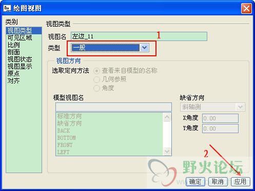

为什么PRO/E工程图前一天画的第二天来打开就不能点中单个视图进行改比例那些。

发表于 2011-3-2 21:29 | 显示全部楼层
投影视图不能单独设比例
放置视图时没单独定制试图比例,使用了默认统一比例

那有没有办法改啊,不会又要从头画起吧,问题是不能全部点击任意视图
1732
540
3266
发表于 2011-3-3 08:16 | 显示全部楼层
一般是调整页面左下角的全局比例(即页面缺省比例)来控制全部视图的比例
由于视图之间存在投影关系,比例是一致的。
如果需要单独更改某个视图的比例侧需要将视图改为一般视图(即取消了投影关系),再修改比例。
如附图的操作
