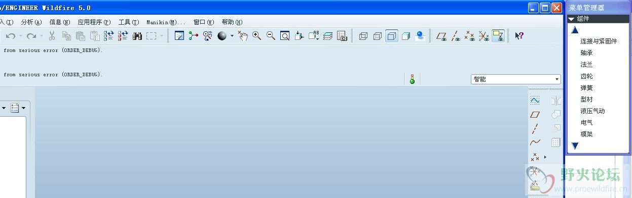

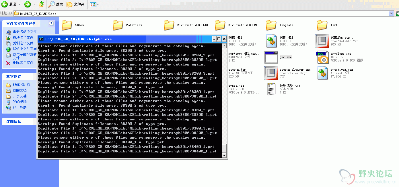

想加一个PEM库,为什么加不了啊。大家帮我看下我的步骤有没有什么问题啊。
我先在每一个MNU里添加这个PEM
86
399
520
 楼主| 发表于 2011-3-2 20:27 | 显示全部楼层
再做第二个MNU。现在上图

 楼主| 发表于 2011-3-2 20:29 | 显示全部楼层
我再重新运算。

 楼主| 发表于 2011-3-2 20:31 | 显示全部楼层
请问这样有什么问题吗?刚接触这个不懂,还请懂的朋友多多赐教啊。打开PROE根本就没有PEM
