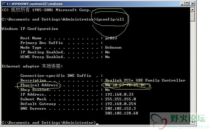

发表于 2011-3-2 20:09 | 显示全部楼层
lis
lz
  lisence文件的路径 或者文件里mac地址没有填写正确
mac地址可以通过安装的时候软件左下角有 xx-xx-xx-xx-xx-xx  x代表数字或字母 这是你本机的网卡的mac地址
或者同坐开始-运行 - cmd  弹出命令菜单, 别担心着一点都不可怕  键入 ipconfig/all   1.JPG 就中的mac地址了
然后用记事本打开lisence.dat
用mac地址替换xx-xx-xx-xx-xx-xx就行了,再在proe的安装路径的bin文件夹下找到ptcsetup.bat 一步一步提示 到添加服务器选择第三个 找到lisence.dat我文件即可
发表于 2011-3-2 20:10 | 显示全部楼层
license
license文件不对,你填的网卡号估计不对。你再检查一下看看是否填对。可以在DOS里输入IPCONFIG/ALL查看自己电脑的网卡号。

发表于 2011-3-3 12:56 | 显示全部楼层
网卡号你填对了
那有可能是你没联网,你的是本本还是什么?
我的本本要联网才能用,哪怕不联网,无线网络也要打开才行
