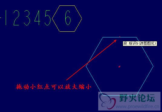

工程图注释中怎么打带六边形或圆外框的字?如图。
在proe里面做的

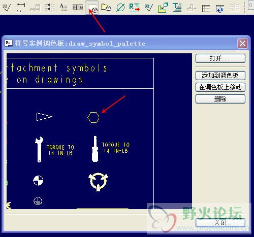

发表于 2011-3-2 17:07 | 显示全部楼层
用注解再用自调节板的符号就可以了,自己在编辑下。

发表于 2011-3-3 08:24 | 显示全部楼层
带圆的是球标,少量的话可以用插入——球标,进行标注。
量多而全面的话一般要做BOM表格,然后直接生成。
下面说说带六角形的符号
proe里本身也有这个符号,但不知你的具体用法如何?
我看你上面的图像是用注释标出来的,
可以用引线注释,然后再加个符号套在上面。(直接点中,拖出来)
注释中可以用空格空开一定距离。
如附图:
[ 本帖最后由 31358302 于 2011-3-3 08:27 编辑 ]
我不是版主,只是一个学习者。
多看贴、多思考、多尝试、多实践,问题的答案就在自己手中……

发表于 2011-3-3 09:40 | 显示全部楼层
可以关联
先中六边形,编辑——组——与对象相关,选择注释。
就可以与注释连为一体移动了。

发表于 2011-3-3 14:13 | 显示全部楼层
按下面方法做:
打开你的工程图,在格式菜单中单击符号库,定义,在出现的绘图界面中绘制你需要的六边形,插入注解,如:\NUMBER\,打开属性菜单,在图形上选取释放点位置,确定.这时,你已经定义好了你需要的符号,接下来在插入菜单中选符号实例,即可插入你刚才定义的符号了.

发表于 2011-3-3 16:52 | 显示全部楼层
纠结,为什么要用鸟语版!另外你这个东东,直接用绘图符号就解决了!
