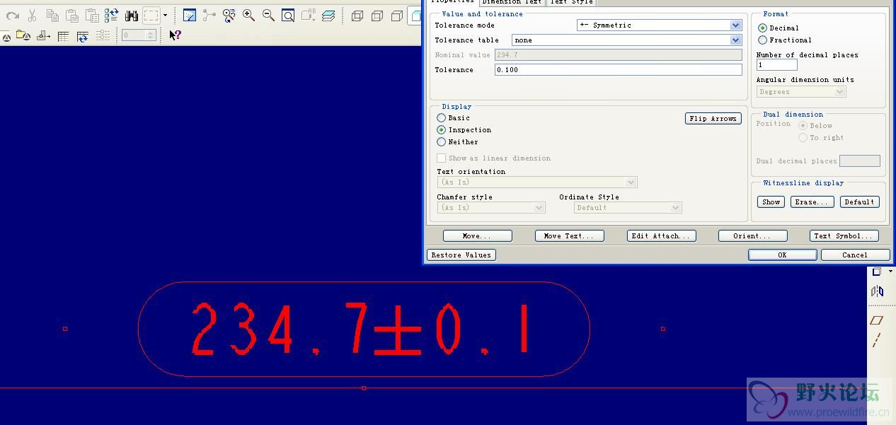

如图,我想将234.7的公差设为0.05,该怎么弄?

发表于 2011-3-2 16:32 | 显示全部楼层
我想问一下你是在哪个环境下啊,是零件状态下还是绘图状况下?

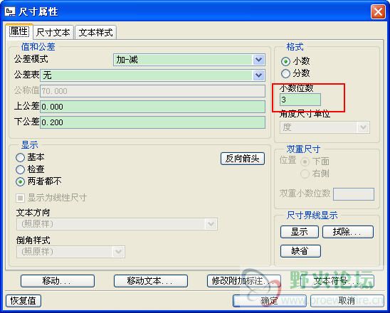

发表于 2011-3-3 08:39 | 显示全部楼层

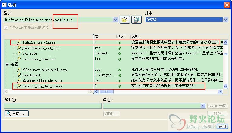

这个可以同时控制尺寸和公差的保留位数,5.0以后的版本可以单独设置尺寸和公差的保留位数。
一般在config.pro中设置所有尺寸的保留位数(包括草绘),只在极个别的尺寸用上面的方式来改。
工程图的配置文件dtl中是否也有选项,我没细看。

楼上正解!!!
number of decimal places选框中输入2
