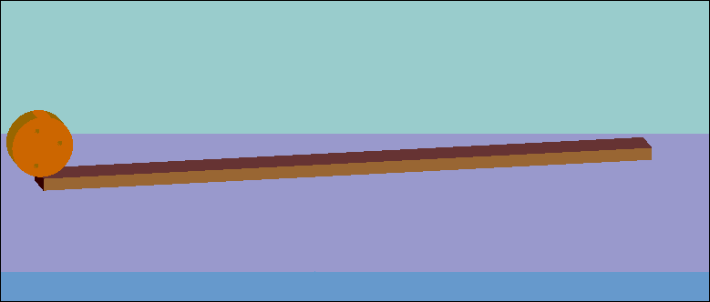

简图:一个轮子,一条直道,要求轮在直道上匀速运动.....
我是新人,我不会弄....

如果只是运动学就很简单,一个平动电机和一个旋转电机的叠加就能实现

随便做了一个,看是不是你想要的效果

进行凸轮连接就可以了。刚入门,多多练习几次就知道怎么做的了。我刚开始时也是这样过来的。

是的,我想的就是这样,但是装配组件是怎么装配的阿?
还有设置机构运行能否给详细点的步骤阿,拜托了!
