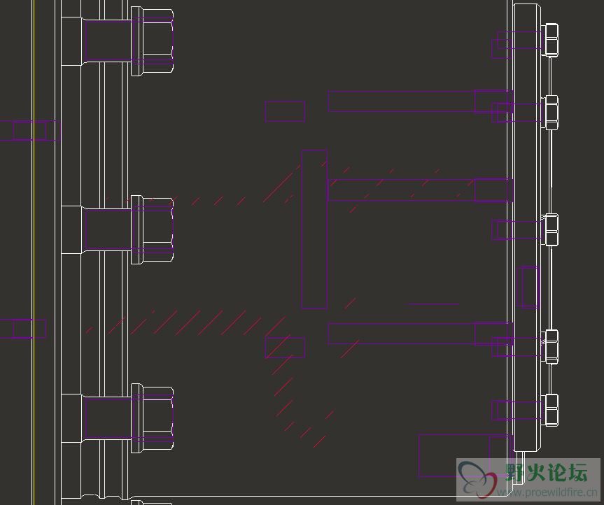

[求助] 大家遇到过在组件做了剖面,工程图却不显示剖面线的情况吗?

我说的是之前有,后来就不见了哦
间距参数早就调好了

发表于 2008-5-31 09:14 | 显示全部楼层
也许是剖面线的间距太大le~~~~

发表于 2008-6-5 16:04 | 显示全部楼层
是间距的问题~~你可以动态的选 小一点~

发表于 2008-6-10 22:05 | 显示全部楼层
各位怎么都理解错楼主的意思呢?其实他想问的是为何剖面图里对应的主视图没有出现剖面箭头,而不是剖截面的填充线!
我也是遇到楼主同样的问题!

发表于 2009-8-25 12:27 | 显示全部楼层
原帖由 31358302 于 2008-5-30 23:13 发表
我说的是之前有,后来就不见了哦
间距参数早就调好了
遇到了类似的问题,如下图
第一次都对,但后来发现少了两个垫圈,(剖切线要经过这两个垫圈)两个垫圈添加后,剖面就出不来了。当鼠标滑过剖面里时,可以看到一些剖面线。
剖面线的间距,角度都调整过,但剖面还是显示不出来!切除材料的方向也都调整过。提示栏会出现如下图1的提示。
各位,还有什么办法?
能不能探究下原因

发表于 2009-8-25 14:16 | 显示全部楼层
原帖由 31358302 于 2008-5-30 23:12 发表
我想以上的回答都不是!
我就遇到过这种情况,很简单的装配体,烂面是不可能的
怀疑是BUG,编辑一下剖面,(间距、角度等任一项)就出来了
或进入视图管理器编辑,也可以在视图属性中重新定义剖面
我也是这样的情况。
啥都不显示,把图随便编辑一下,换个视图显示再调回来,就又正常了。
应该是BUG
