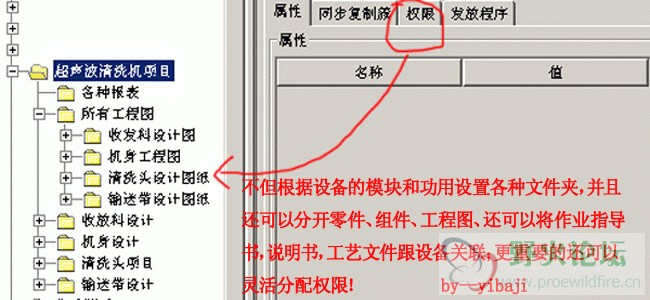

发表于 2011-8-19 14:45 | 显示全部楼层
原帖由 木马放羊 于 2011-3-2 20:20 发表
谢谢,虽然我现在还没有妥善解........
      我现在的情况是这样的,我建立了一个文件夹,这个文件夹下又建立了很多子文件夹存放不同零件的簇表,因为我们的机器经常会改变尺寸,但外观样式基本相同,因此这样方便些,(每 ...
兄弟,不知道你有没有听过PTC公司的PDM系统intralink,
我可以告诉你,所有的其他办法只能迁就的解决表面问题,
只要稍微复杂点的问题,都会死翘翘,大部分时间就花在这个上面了,
在intralink里面设置项目的文件夹,设备的标准件和通用件,
统统可以重系统调用出来,非常方便
像你这样只需在原产品上修改部分零件就产生出新的产品,在intralink里面叫
产品衍生,设计起来非常轻松,丝毫不用担心零件的版本和借用问题。
下面我截图一张给你看看,如果还不懂可以Q我578122274,或者lixiangdong6@163.com
我发过的其他帖子也会对你很有帮助,你也可以去看看!
