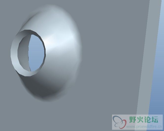

发表于 2011-3-2 10:16 | 显示全部楼层
这是我刚做的拉伸孔,做下参考。
