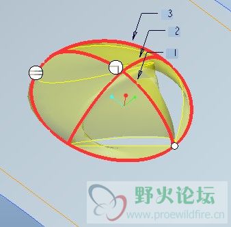

为什么这个交错曲面生成不了平滑的曲面,而是全交错一起
求高手帮忙下

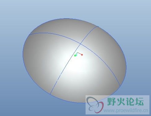

就是成不了,这样的曲面

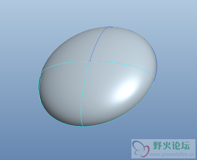

 楼主| 发表于 2011-3-1 15:28 | 显示全部楼层
是这样的

 楼主| 发表于 2011-3-1 15:43 | 显示全部楼层
打断后,进入混合项后,还是一条整链

 楼主| 发表于 2011-3-2 09:29 | 显示全部楼层
我现在的问题是,进入边界混合后,选取曲线链时,为什么选取圆和上方二条曲线都是整体选取,而不能一半选取,求高手帮忙解答下。

发表于 2011-3-2 12:18 | 显示全部楼层
在选取链的时候,鼠标指到线上,当线程蓝色状态的时候如果不是你想要的那条线,直接点右建会自动切换,直到你想要的那条线为止,再点左建选中

发表于 2011-3-2 13:55 | 显示全部楼层
6楼的画的有收敛

发表于 2011-3-2 16:16 | 显示全部楼层
是这样吗?
