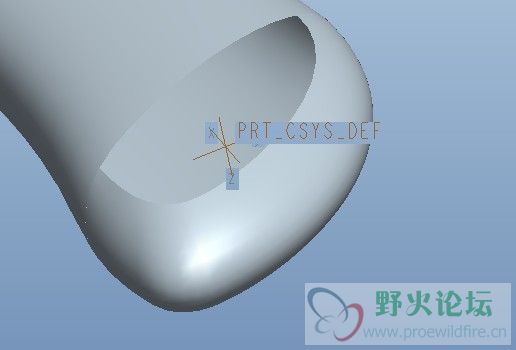

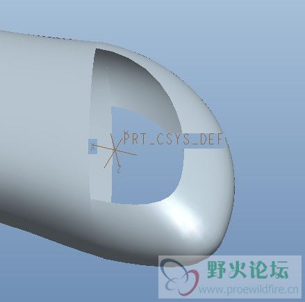

[求助] 这样的一个洞用什么方法补上

 楼主| 发表于 2011-3-1 15:07 | 显示全部楼层
IGS在这里

发表于 2011-3-1 15:55 | 显示全部楼层
这个应该是做渐消面用的吧,直接用边界可以,如果要求不高

发表于 2011-3-1 16:03 | 显示全部楼层
混合曲面应该可以

发表于 2011-3-1 16:39 | 显示全部楼层
我试着补了下,不知道合不合格。就是用边界混合命令。在中间添加一辅助线,与左右边面相切就可以。

发表于 2011-3-2 16:01 | 显示全部楼层
用边界混合嘛, 但是做之前要先裁剪掉一些,然后用5楼的方法做就OK  如果不会可以把源文件发给我我做好给你发过去
