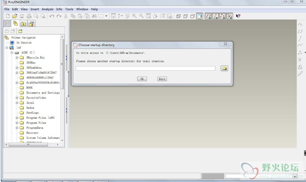

菜鸟求助!!
如图不明白是什么意思..
环境变量已添加,许可文件也好了,只是在破解时弹出框框,根据安装图解选择了取消,“patcking done”出现后按exit
还有就是显示的不是中文版....安装时的提示却是中文
宏基4741G笔记本 系统 win7 64位家庭普通版]

发表于 2011-3-1 21:19 | 显示全部楼层
启动时提示no write access to或"没有写入权限"的原因和解决方法
http://www.proewildfire.cn/thread-945-1-1.html

回复 2# 野火 的帖子
用了第二个方法,问题解决好了..谢谢老大
